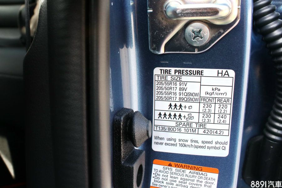

進行測試行前準備,除了將儀表上油耗資訊等確實歸零之外,胎壓檢測的動作也不可少,打開駕駛座車門,發現張貼於車門旁的胎壓建議值,僅載有行李貨物的情形下,針對3人乘客或5人才有建議值,第一種狀況為前2.3、後2.2bar設定,5人為前2.3、後2.4bar設定,但卻無標示其他乘載狀況的胎壓,例如只有一人駕駛時。經我們實際測量胎壓,前後四輪均為3.0bar,明顯略高於車門旁的胎壓建議值,不過由於此車是由Subaru內湖原廠牽出(極新,里程不到60km),且當日為原廠針對媒體所舉辦的試駕行程,在相信原廠已將車況確認到最佳狀態下,我們決定不更動胎壓,四輪維持3.0bar。接著小心翼翼把油料加到肉眼可見之後,即開始此次測試行程。

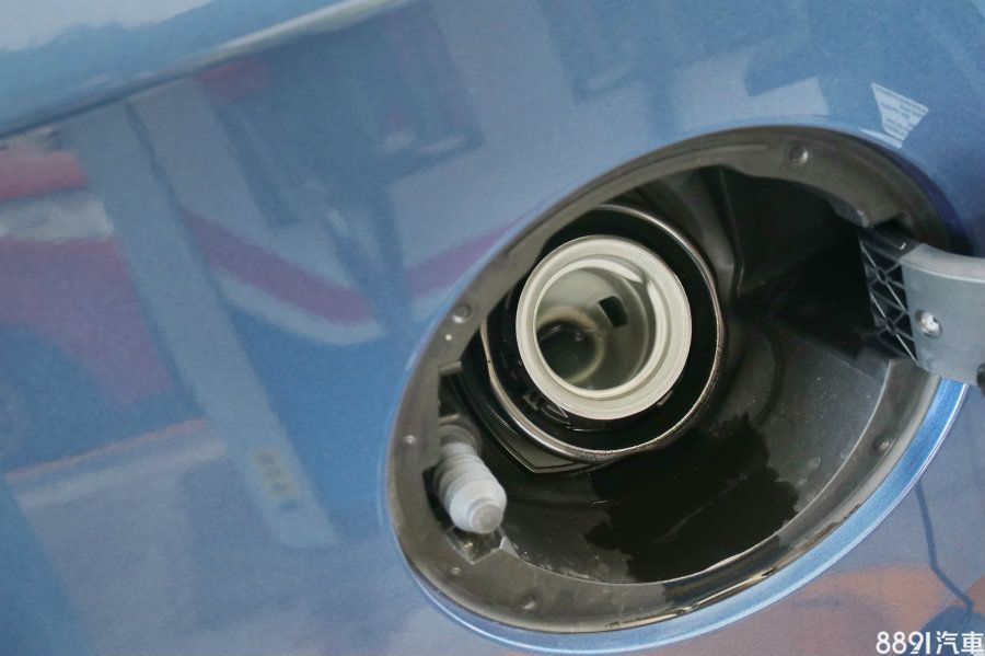

打開車門,即可在車門旁發現胎壓建議數值,但與僅有2位測試人員條件不符,在不輕易更改設定的情形下,我們遵循台灣原廠前後3.0bar的設定進行測試。出發前油箱得確實加滿,並且是肉眼可看到油料的程度,而非油槍跳起即停止,因每部車加油管路設計不同,油槍跳停無法判定到底有無全滿,而加至油口可見處,是最萬無一失的方式。

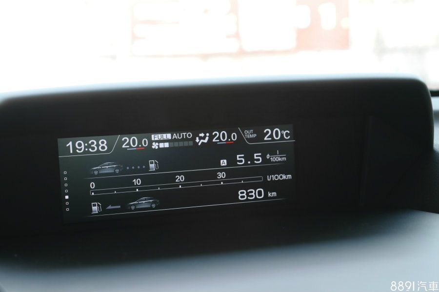

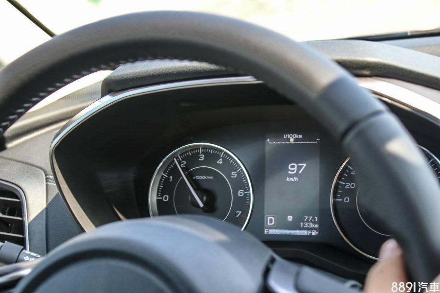

出發時間接近早上11點,市區車流量已逐漸稀少,我們很幸運的並未在市區浪費太多時間,順利從堤頂大道前往國道一號南下,車流量不少,但還算順暢,一路上採溫柔的駕駛風格,不隨便大腳補油門與剎車,若是前方遇上慢速車輛,也適時提早變換車道,盡量將車速維持100km/h法定速限,避免不必要的燃油消耗,高速巡航下,轉速幾乎處在1700rpm低轉區間,過了五股接往五楊高架,此時有不短的爬坡道,為了避免成為龜速車,適時補上油門,將車速維持上述速限,此時轉速會來到2300rpm左右。行經中壢時回到平面車道,結束五楊高架路段,並由平鎮系統轉向台66東西向快速道路,完成國道一號的測試行程,此時儀表顯示行駛里程為66km,油耗資訊為5.4L/100km,相當於18.15km/L,就目前成績來看還不錯,但里程還沒跑到100km,所以繼續前往西濱快速道路進行測試。
場景換到西濱快速道路,北上前往八里台亞台北港加油站,此路段限速為80km/h,車流量算是稀少,繼續維持穩定方式前進。沿途風切聲不算小,清楚得知我們處在逆風路段,因風阻阻力等因素,相信應會對油耗數據造成影響,果然事實證明,還沒跑完西濱時,車上旅程電腦油耗從5.4L/100km增為5.5L/100km。

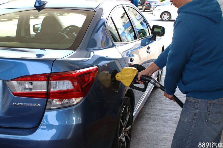

到達終點站台亞加油站時,車上旅程電腦最終顯示5.5L/100km,換算為18.2km/L。將車輛駛入加油站內,進行油箱加滿動作,最後實際加油量為5.67公升,Google地圖顯示全程為104km(儀表顯示104.9km),經換算得到實際油耗為17.63km/L,與旅程電腦的誤差只有0.6km/L左右,相當合理。
